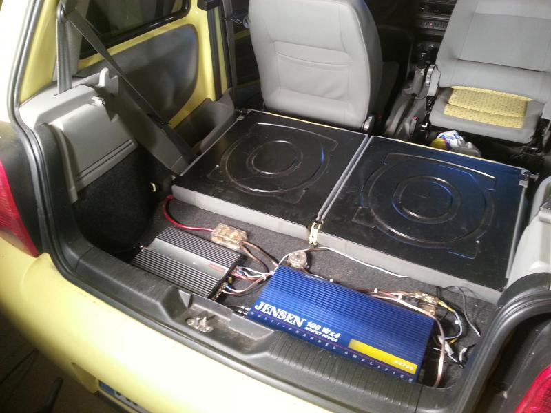

bonjour à tous, après la case présentation de "moi", voici celle du véhicule. Acheté en septembre 2013 comme 3ème véhicule à la base plus pour des rasso VW, je m'étais promis d'arrêter le car audio à la suite d'un accident avec mon ex kangoo (j'avais mis environ 2 mois pour monter la sono, et 1 mois après avoir fini le tout, un gars a grillé un stop et emboutit tout le côté du véhicule !!!! J'ai tout enlevé en moins d'une demi heure .... ).
A la base, concentré sur l'extérieur du véhicule, à savoir 4 jantes et un rabaissement, je me suis mis par la suite à la recherche de matos d'occasion ou neuf avec dans l'idée de me lacher un petit peu (dans la limite de mes connaissances bien sur) puisqu'il s'agissait d'un véhicule "plaisir" non sujet aux contrainte d'un daily.
Le matos est composé de :
- Une source Pioneer (le seul truc conservé de mon ex kangoo) DEH 9300SD
- Un kit éclaté 3 voies Mac Audio : woof 20 cm, med 13 cm et tweeters + filtres.
- Un ampli Macrom 4 canaux old school (mais qui a rendu l'ame depuis peu !)
- Un sub Helix P8 (20 cm - 250 Wrms), petit mais costaud comme disait l'autre, fonctionnant dans 8 litres en clos.
- Un ampli Jensen 4 canaux.
A la base, la V1 était :
- couple med/tweet sur filtres passifs alimentés par les 4 canaux pontés du Jensen.
- Woofers Mac Audio en actif sur les 2 canaux du macrom
- Sub sur les 2 canaux restants du macrom en ponté.
Bien évidemment, inutile de vous dire que pour caser tout ce petit monde (autant les amplis que les woofers) dans une lupo, c'est, comment dire, .... Pas gagné ! Déja rien que le fait de le dire en soit, c'est pas gagné, alors pour le faire .....
Pour ce faire, j'ai supprimer la banquette arrière pour faire un rack pour les amplis et le caisson.
J'ai charcuté les panneaux de portes pour y intégrer les woofers de 20 cm (à la base, c'est du 16.5 cm) car la première tentative en kick panel a échouée (pas de place pour conduire ... ). Les med ont finis en seat box suite à une tentative ratée de les mettre en tableau de bord. Et les tweet ont atterris à l'emplacement des tweet d'origine.
