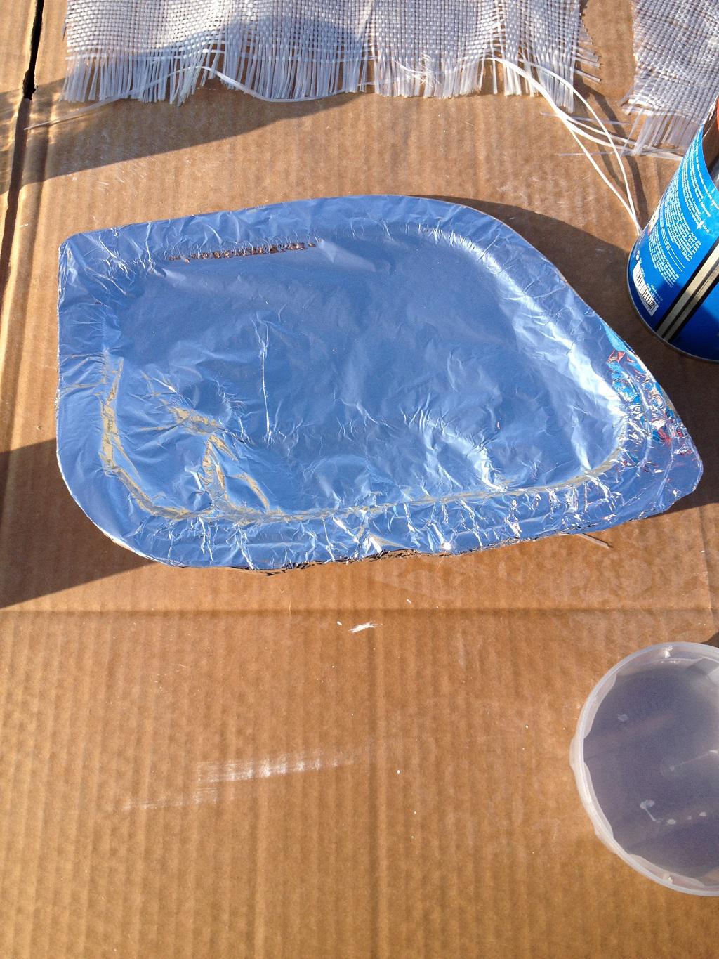

Petite astuce pour pouvoir faire un moule d'une pièce avec de la résine tout en conservant la pièce d'origine. L'astuce ne coute pas chère, car la bonne ménagères possède toujours ça dans son placard.
Je passe sur l'achat des produits, résine, catalyseur etc.
les photos parlent plus que de l'écrit, voici cette astuce !
La pièce
La fibre tissée, vous pouvez aussi prendre l'intissée
Le papier d'aluminium, qui va servir à recouvrir la pièce d'origine. comme la 2e photo ci-dessous.
Mettre la partie brillante qui sera recouverte de résine, ce sera plus facile pour le démoulage.
On met d'abord un peu de résine sur l'aluminium, puis on pose sa fibre dessus. on applique de la résine, en tapotant avec son pinceau et on vérifie qu'il en est partout.
On attend que sa sèche et on démoule en retirant l'aluminium.
Il existe du gel coast ( il me semble),mais toujours on a pas forcément ça sous la main. S'il vous reste de la résine, catalyser et de la fibre ça simplifie la chose . L'astuce fonctionne aussi avec du film alimentaire, pas essayé pour ma part.
