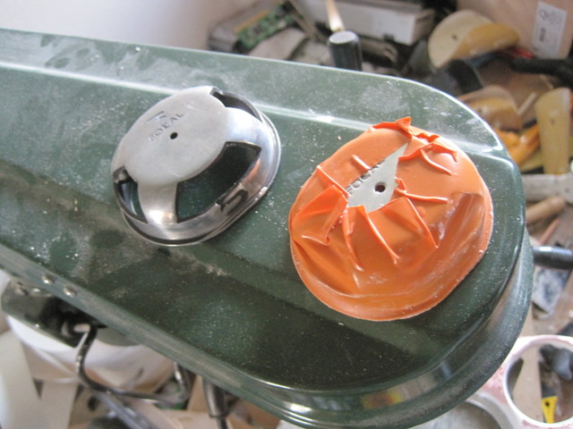

Pour le polissage, rien de bien compliqué, j'ai utilisé une perceuse et des brosses...
Une brosse métallique pour enlever le plus gros, une brosse a décaper pour finir d'enlever la peinture, puis brosse a polir avec un produit qui sert a nettoyer et faire briller les sorties échappement.
Ci dessous une photo prise avant le polissage.

j'aime bien l'effet que sa donne ;)
