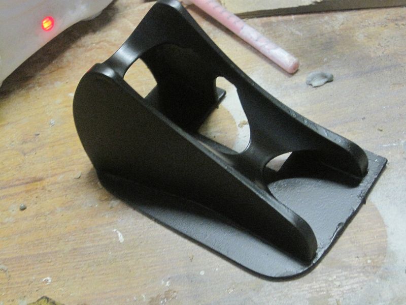

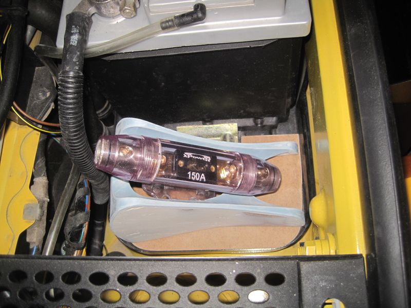

et bien voila le porte fusible v3
J'ai reçu le carbone, et fait un essai de "covering", et bien c'est super galère.
Je pense qu'il ne fait pas assez chaud dans le garage, malgré le radiateur soufflant que j'ai installé.
La resine ne catalyse pas, elle poisse mais le tissus ne "colle" pas.
Je vais attendre des jours plus chaud pour refaire un essai.

L'epoxy met 3 plombe a catalyser. La dernière fois que j'ai utilisé de l'epoxy j'ai attendu 48h a 20°C :roll:

Messagepar THIERRY » 05 déc. 2014, 13:35
Bonsoir Volay oui c'est tres long a catalyser patience :|
