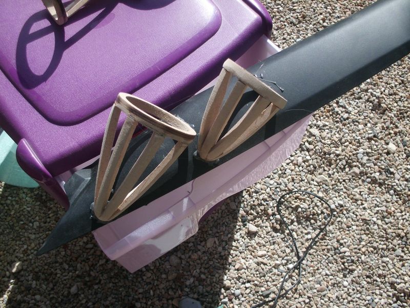

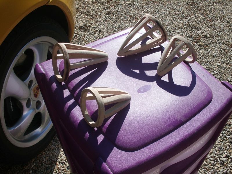

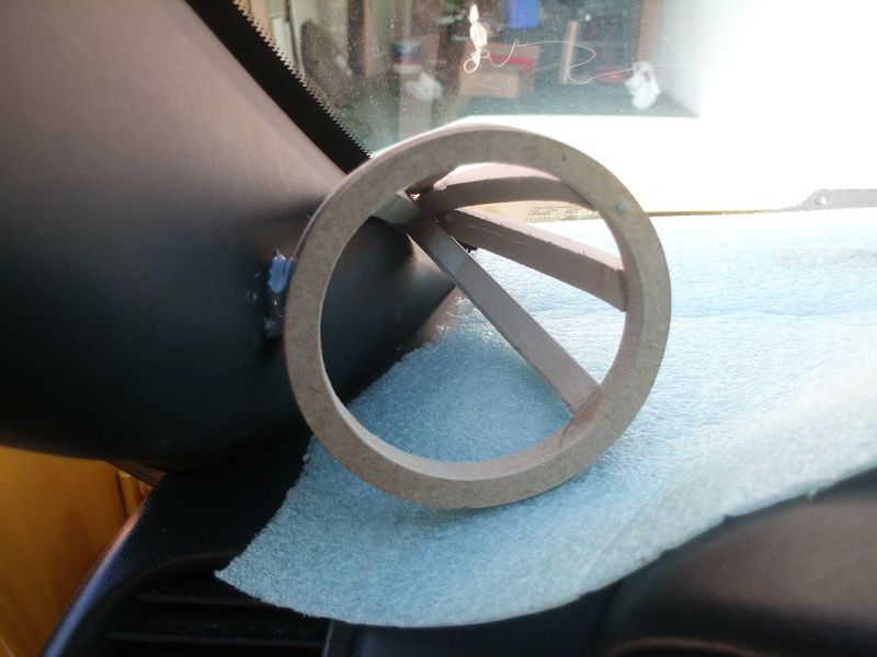

Les supports pour les médiums et les supports pour les tweets sont prêt.

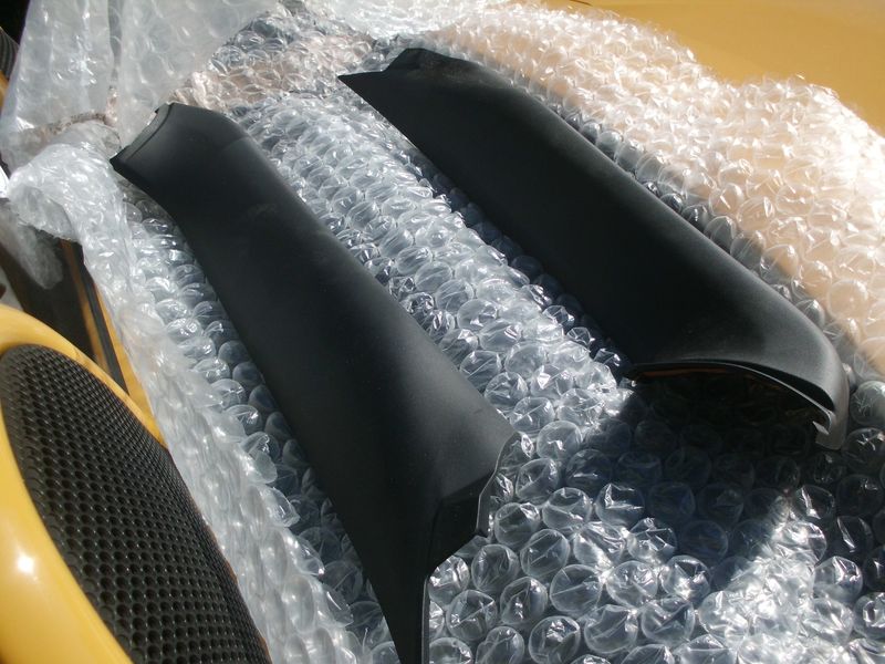

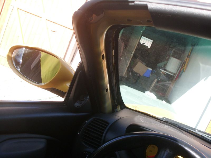

J'ai reçu les montants de pare brise, comme ça je ne touche pas a la voiture et un retour a l'origine est possible.
Aller Hop on démonte... pour cela, il faut enlever complètement le pare soleil, puis déclipser le montant.
Installation du support : pour cela, pointage avec le laser, puis colle chaude...
Même opération pour le support du tweeter...
Petit problème, la colle chaude standard ne tiens pas sur le plastique, j'ai utilisé de la colle a métaux.
Bon d'accord la photo n'est pas top...

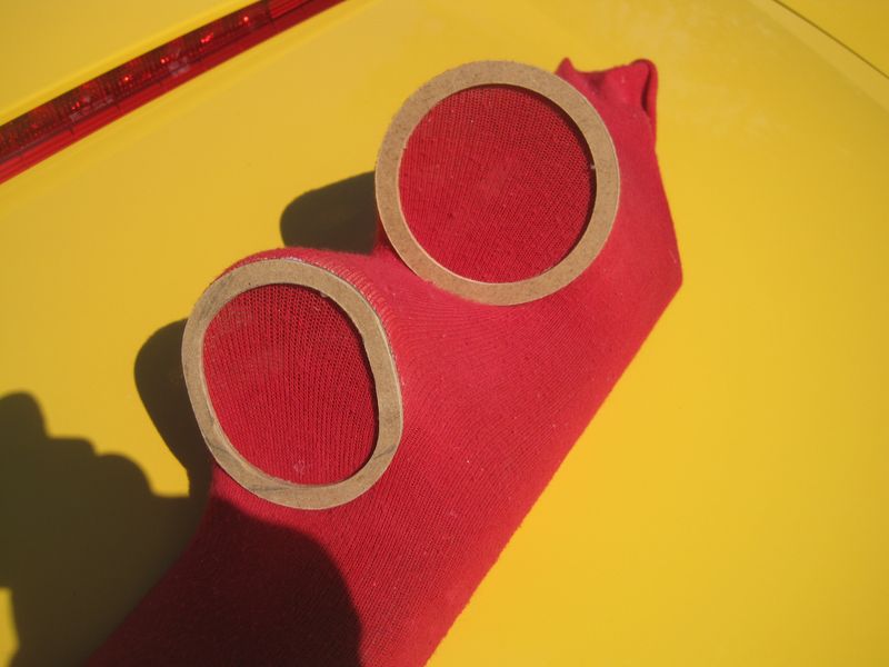

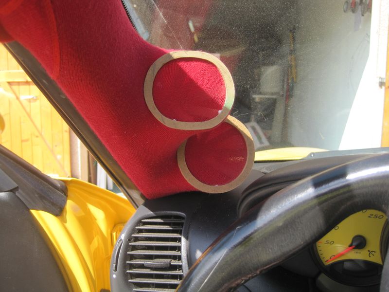

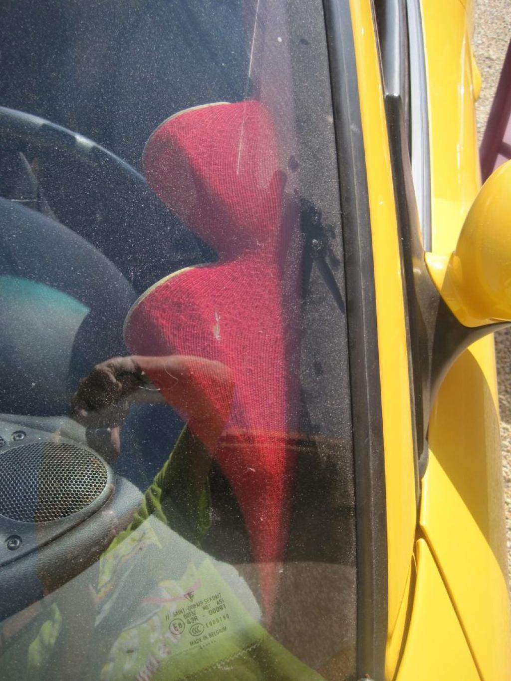

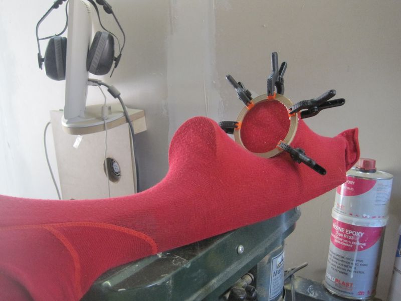

Puis enfilage du tissus élastique (ici un vieux collant de ma fille)
et collage des anneaux qui permette de mettre le tissus bien en place...
et tout pareil pour l'autre coté....

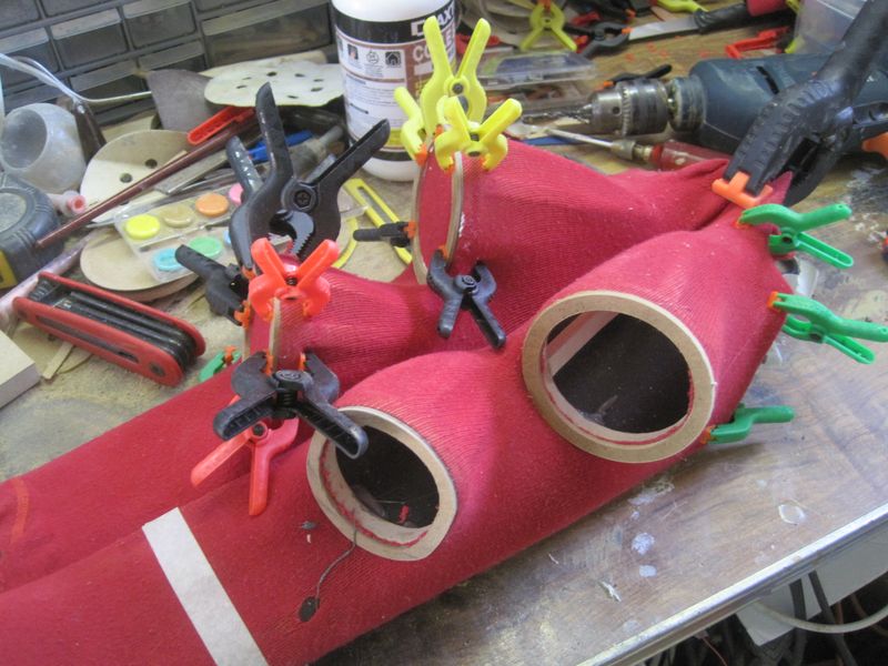

La suite

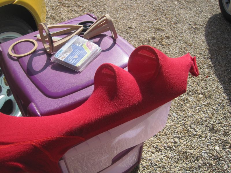

Ponçage léger et découpe des surplus de tissus..
Je vous présente mes nouveaux meilleurs amis...
Ne rigolez pas, mais c'est la première fois que j'achète des gants de protection... et bien je ne le regrette pas !
ensuite, découpe de morceaux de fibre de verre
et préparation de la résine
résinage
et wouala, plus qu'a attendre...

bonsoir Volay pourquoi avoir resiner l'interieur tu pair une gros parit du volume interne :?:
VOLAY
Messages : 136
Enregistré le : 24 nov. 2014, 12:02
Localisation : Rhone Alpes (Ain)
Re: [Porsche] PORSCHE Boxster 2.5
Messagepar VOLAY » 05 déc. 2014, 13:57
Je ne perd presque rien en volume.
L'avantage c'est que cela rigidifie grandement le support. Et plus le support du hp est solide, au mieux c'est....
L'autre avantage de fibrer l'intérieur, c'est qu'il y aura beaucoup moins de travail pour l'extérieur, une ou deux couches de mastique.... Et c'est tout
