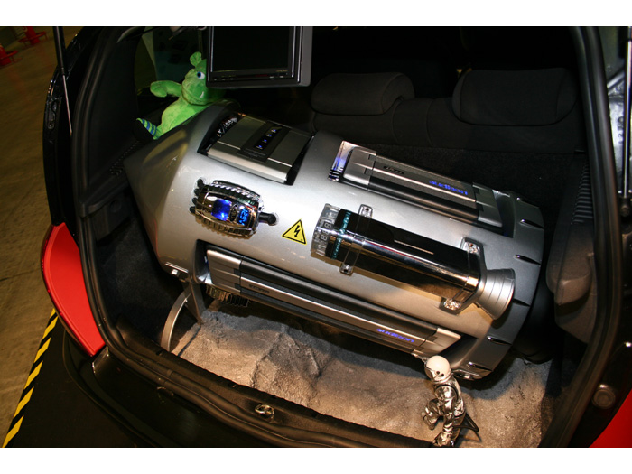

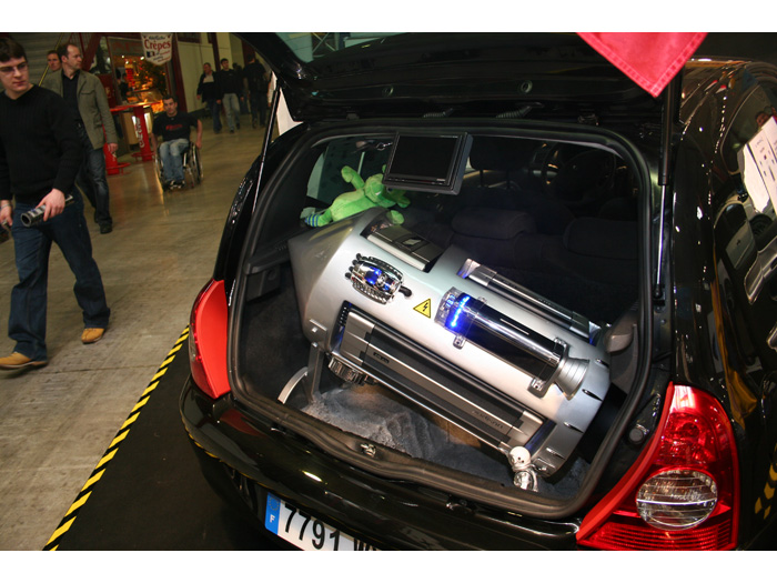

Certain d'entre vous l'on déjà vu ou écouté... La clio EMMA SuperCup.
Il sagit d'une installation réalisé à quartes, VILGU, Bouss, Seb et moi meme.
Dans le règlement, il était noté : Les participants devront mettre le matériel en valeur... (ou quelque chose comme ça)
Donc Show Car ! il fallait faire du "voyant" et du "jamais vu"... le tout dans une voiture utilisé tous les jours !
C'est apres le visionnage d'Apolo 13 que j'ai proposé l'idée d'un satellite. Bingo c'est le theme retenu a l’unanimité.

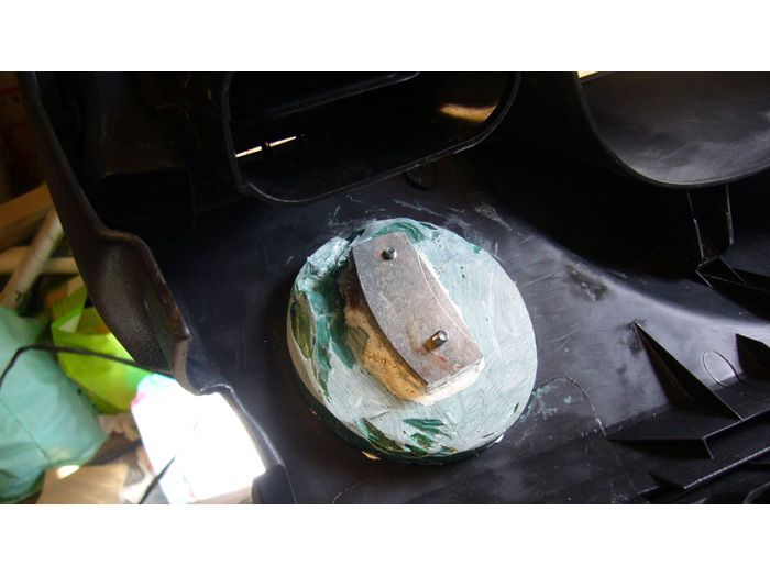

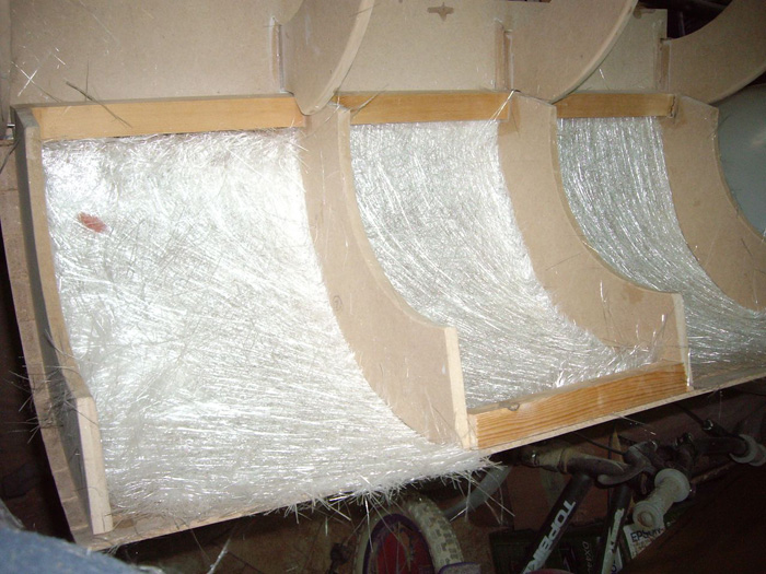

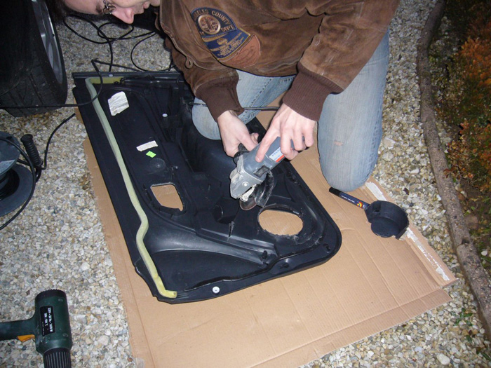

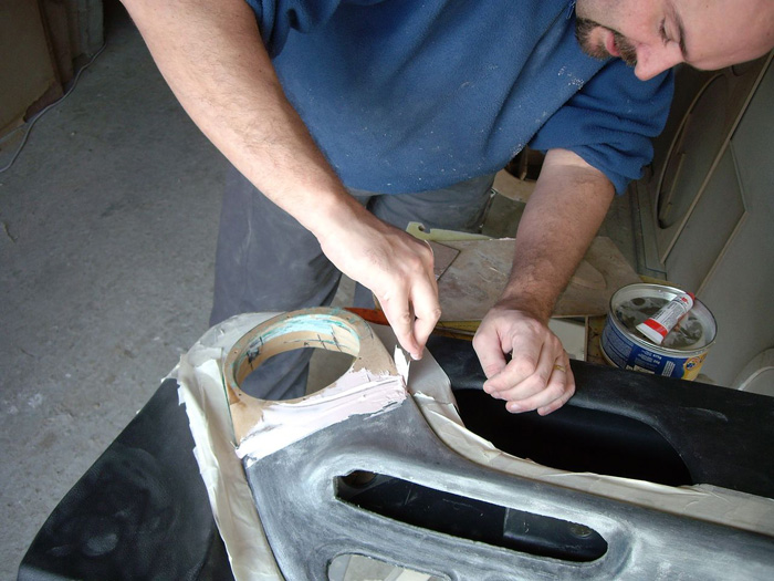

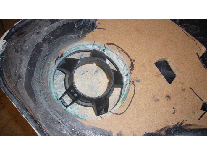

Pour commencer, il faut savoir que cette installation a été réalisé en hiver, dans un garage non chauffé, et dans la cour encore plus froide... Je crois que c'etait la premiere fois que nous travaillions par de telles températures, on avait juste deux chauffages soufflant achetés pour l'occasion a Casto pour aider la résine a catalyser.
J'ai même une photo ou on ponce la nuit dehors sous la neige !
Je crois que c’était la première fois que Bouss voyait de la neige aussi froide !

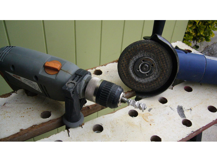

[tit3uf]

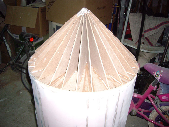

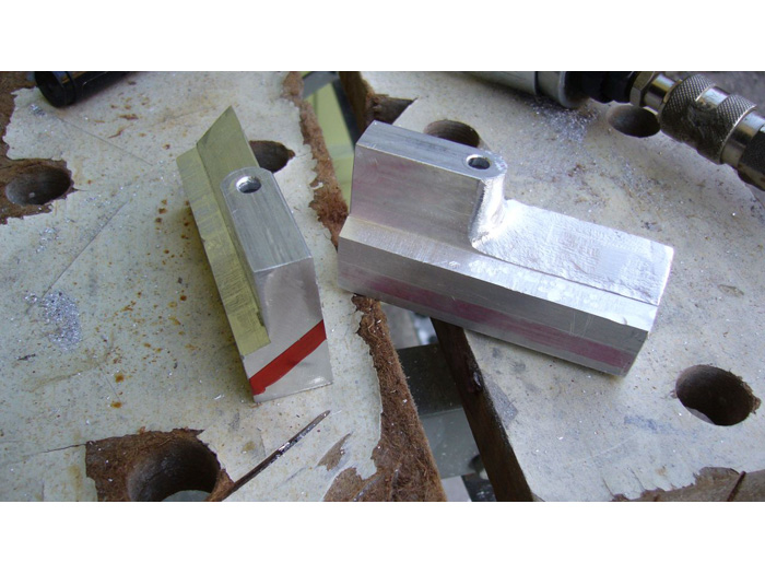

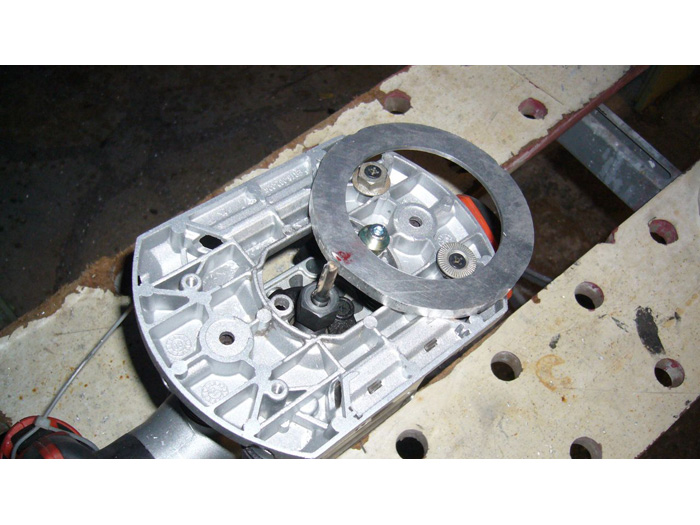

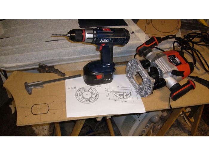

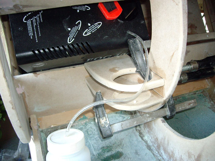

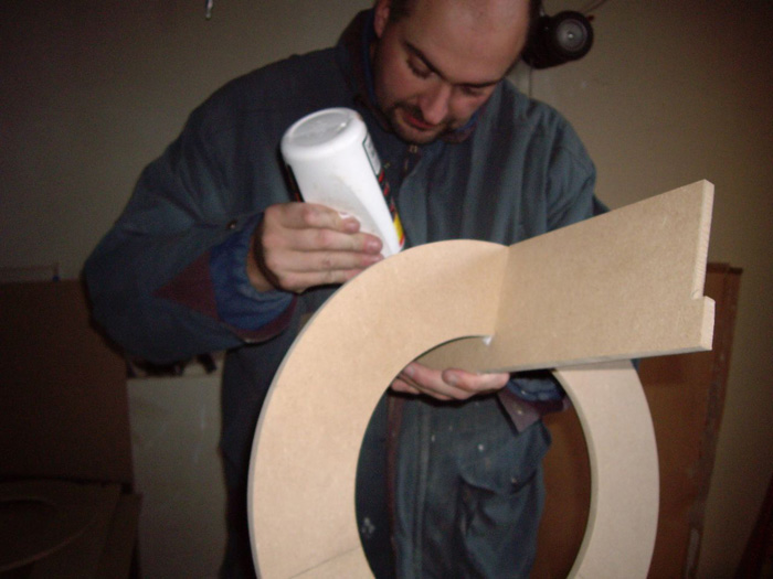

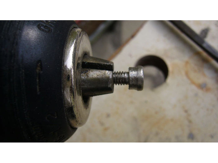

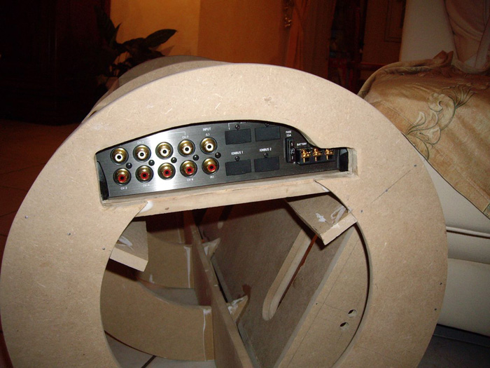

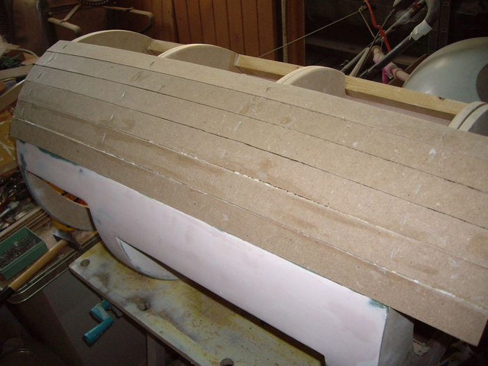

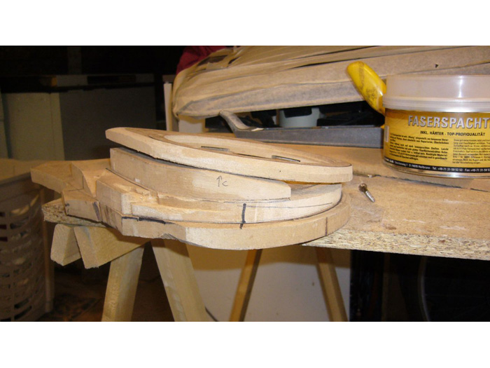

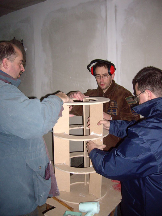

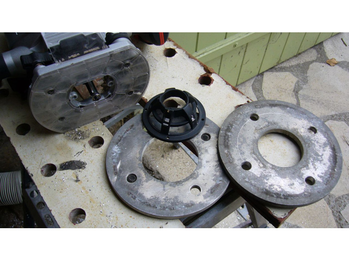

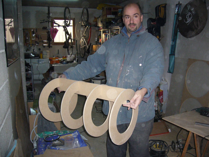

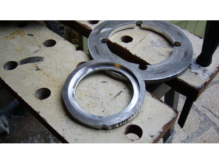

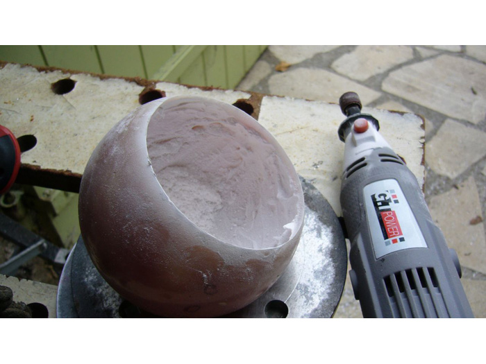

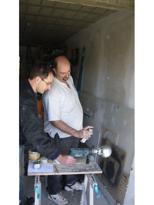

La il faut juste retenir le "compas" home made pour défonceuse.

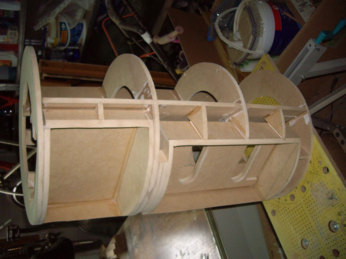

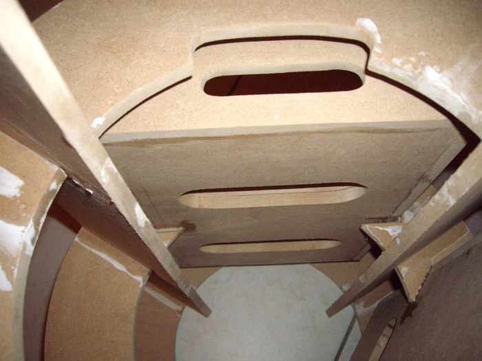

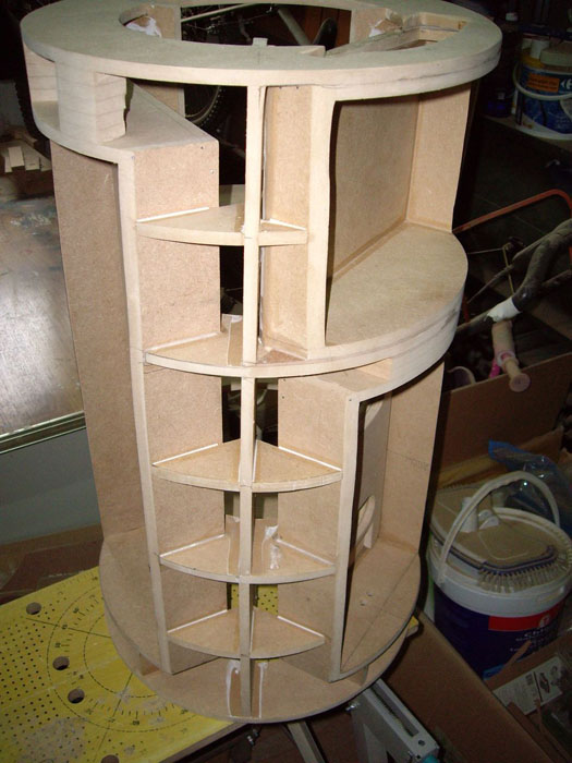

Premier test a blanc, avec beaucoup d’imagination on voit déjà a quoi cela va ressembler.

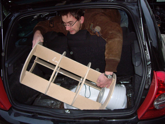

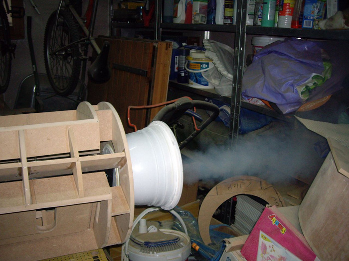

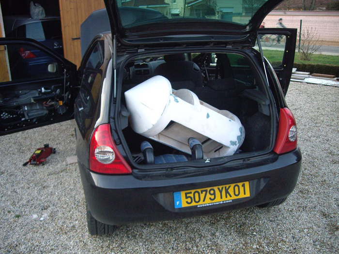

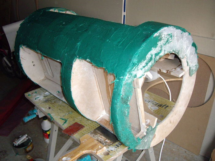

Premier essai a blanc dans le coffre avec la tuyère !

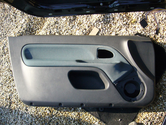

Heu... comment dire, la clio a quelques mois....

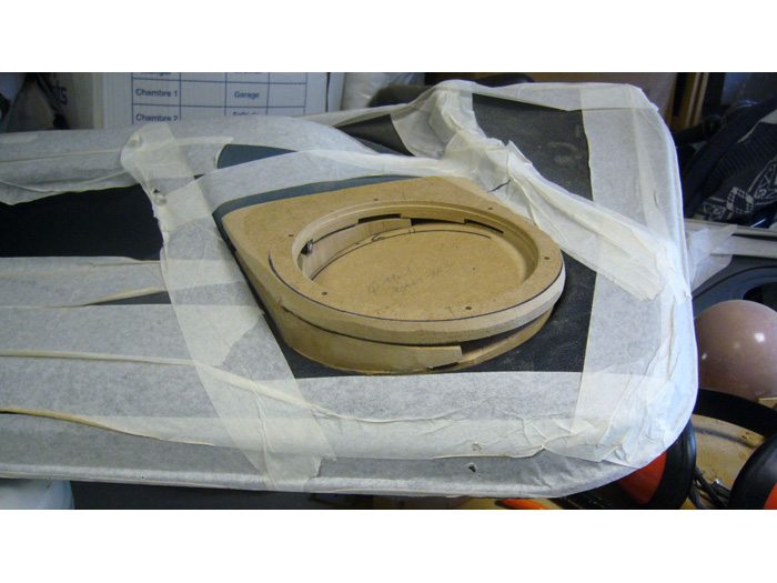

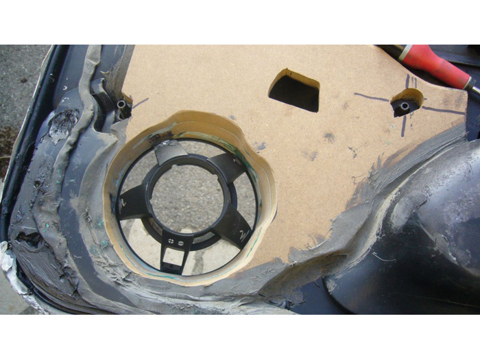

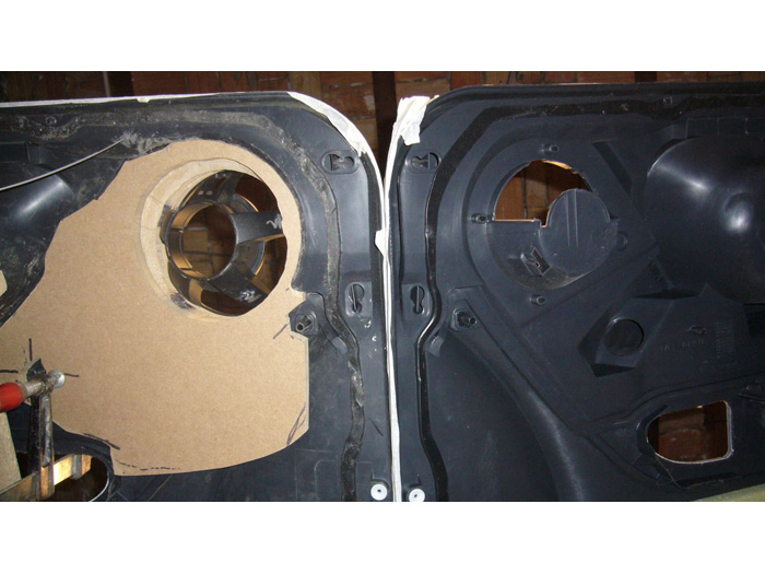

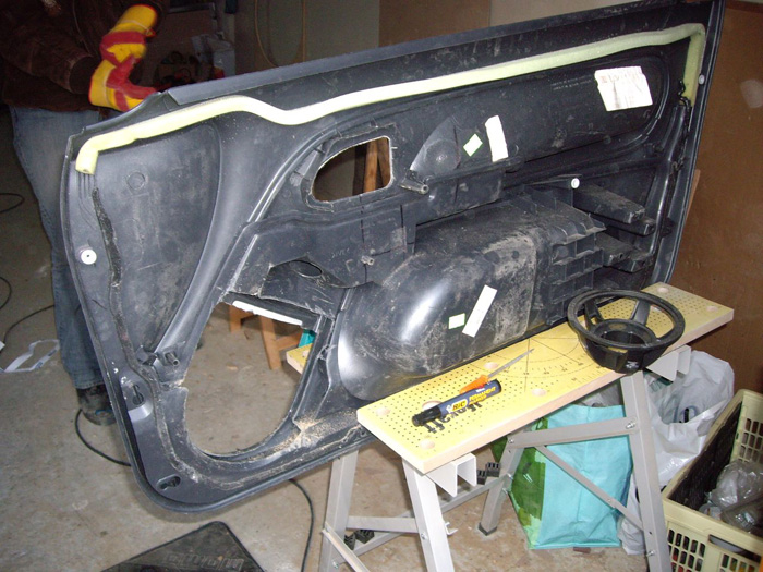

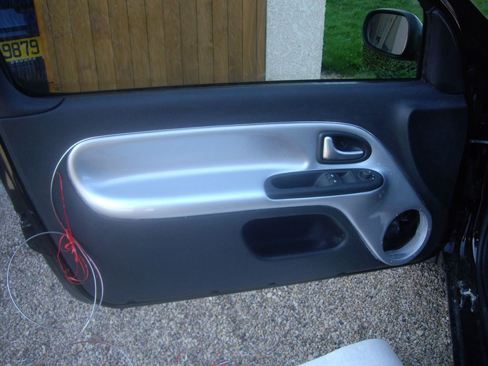

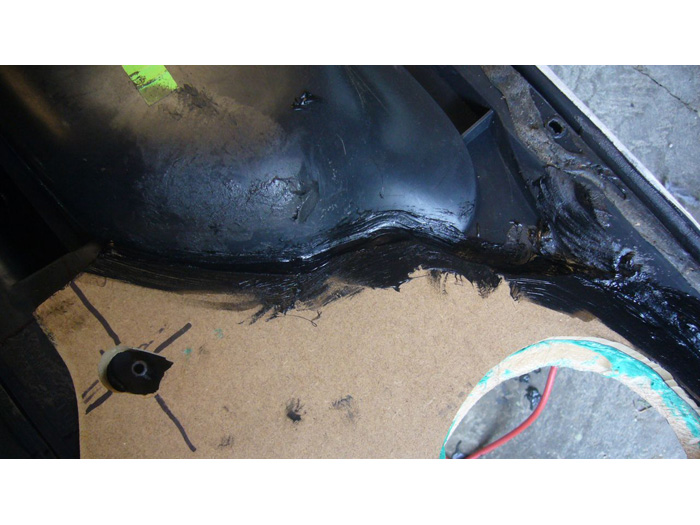

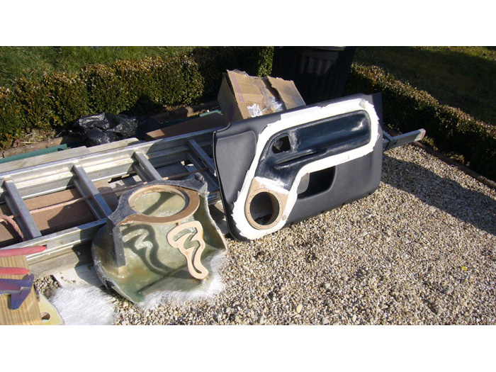

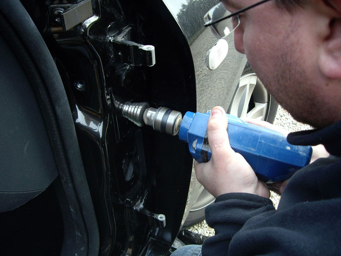

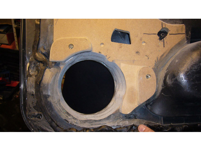

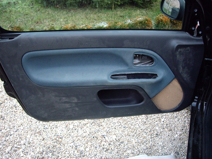

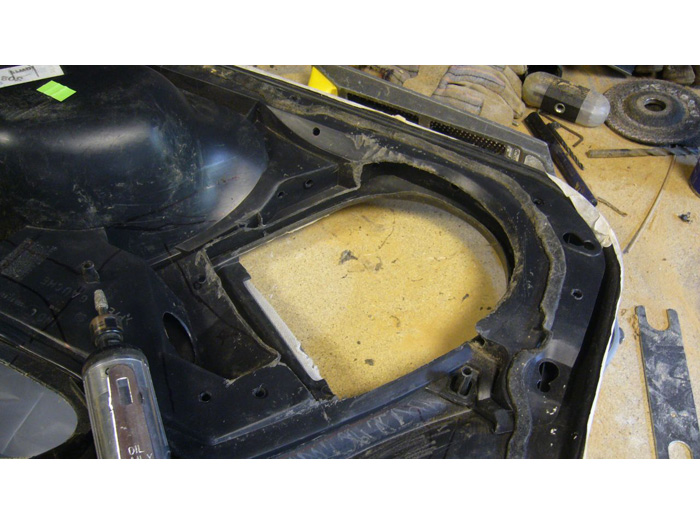

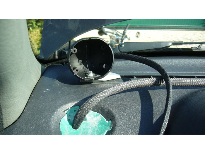

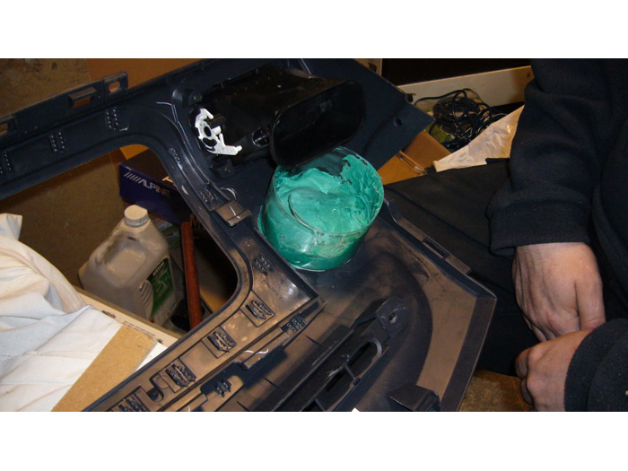

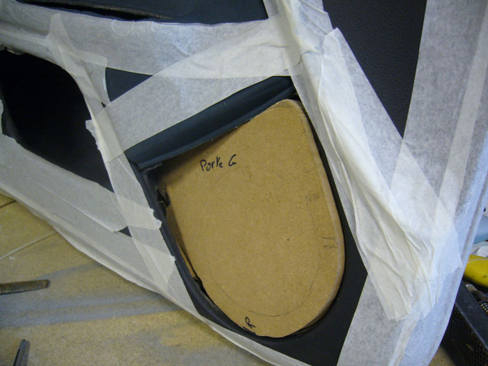

et la, un psychopate decoupe mes garnitures de porte !!!
Ouinnnn mes portes !

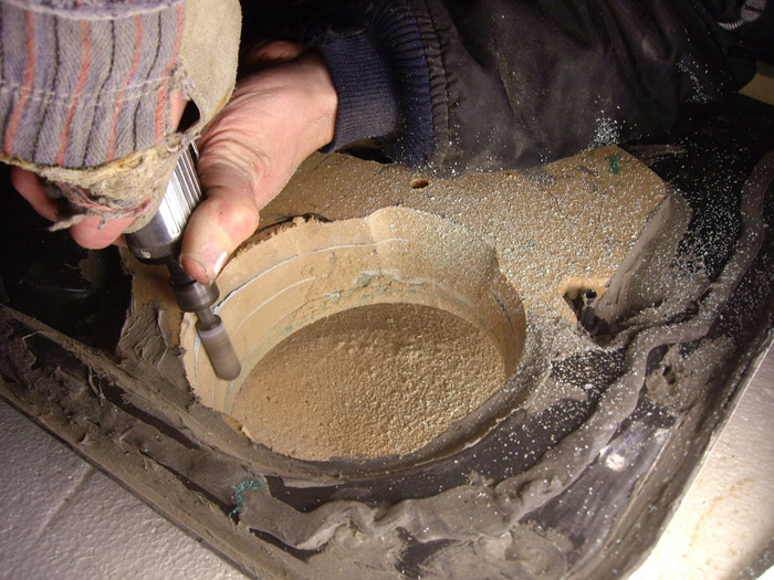

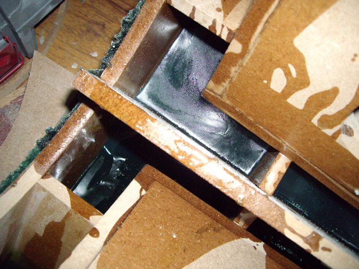

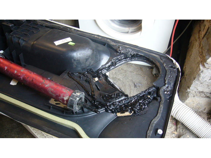

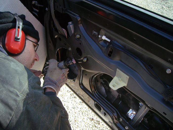

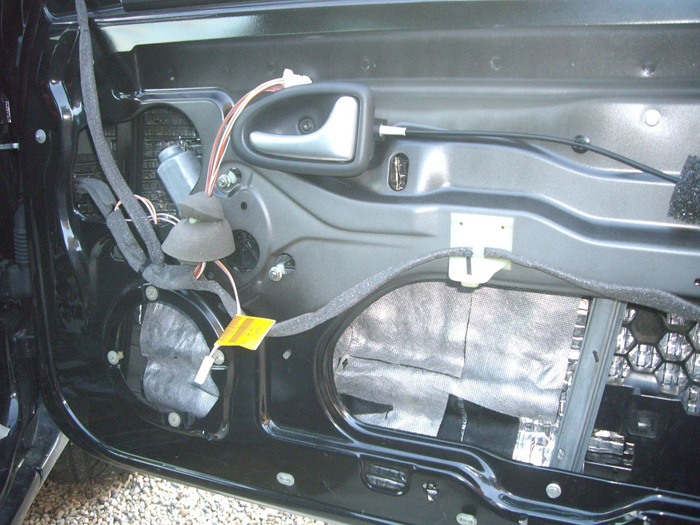

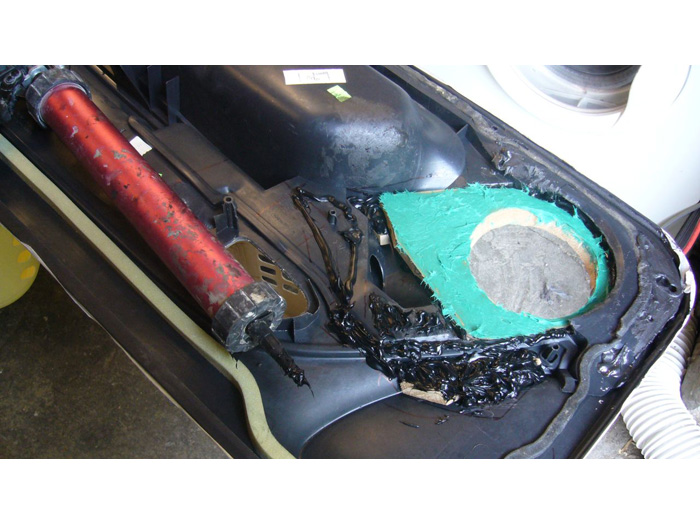

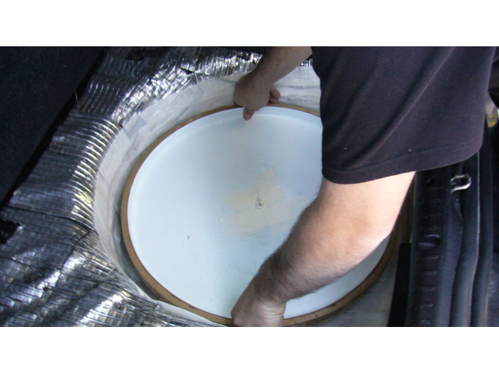

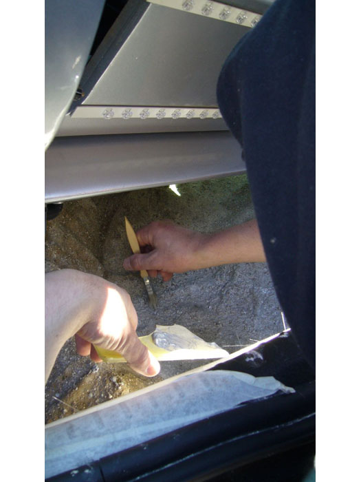

Mr Vilgu excelle dans le pose d’amortissant, on a pose une couche de goudgon en plaque au chalumeau, avant de coller par dessus un amortissant fourni par AIV.

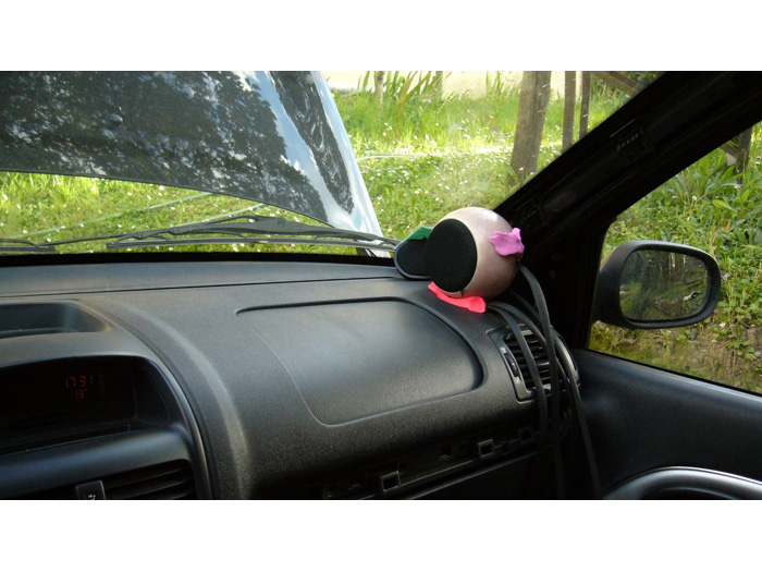

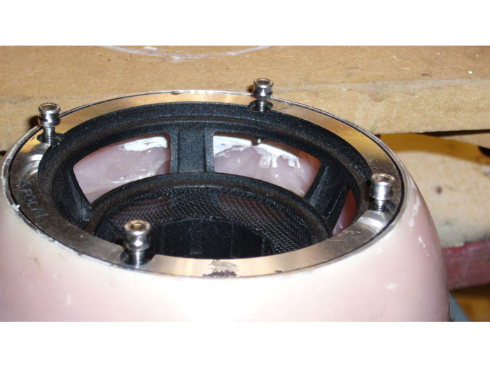

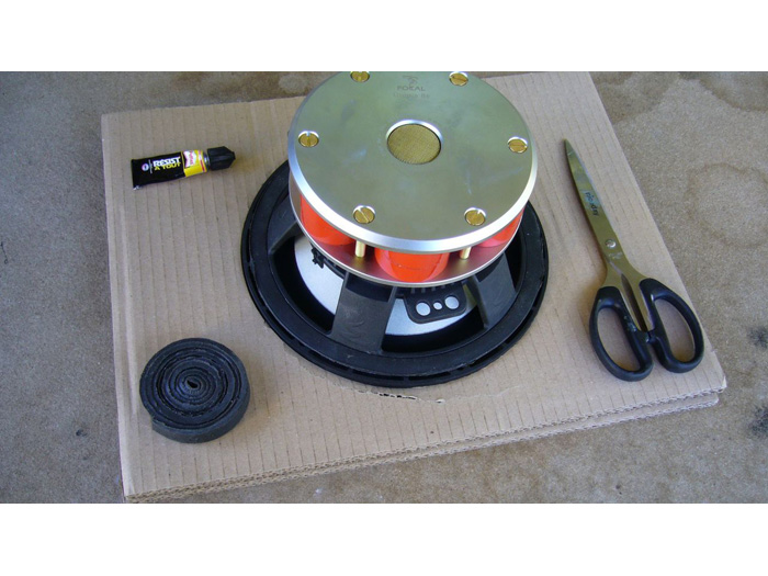

Une journée passée à essayer toutes les placements pour les HPs... mediums et tweets en kicks,en seat, orientés vers le centre le haut le bas, meme des trucs complètement improbables avec les meds derriere et les tweets devant.... on a du y passer un bon Kg de patafix.
c'était osé de les cacher les tweets derriere les boules des mediums, il y avait un fabricant d'enceintes très haut de gamme qui avait un modèle monobloc avec les HPs orientés vers le haut surplombés par deux spheres. je n'ai pas retrouvé d'image du modèle original, mais c'est la meme idée qu'ici :
