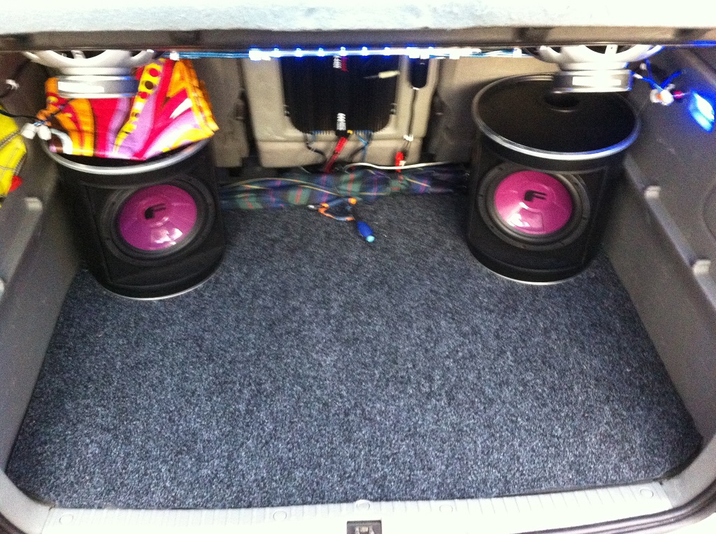

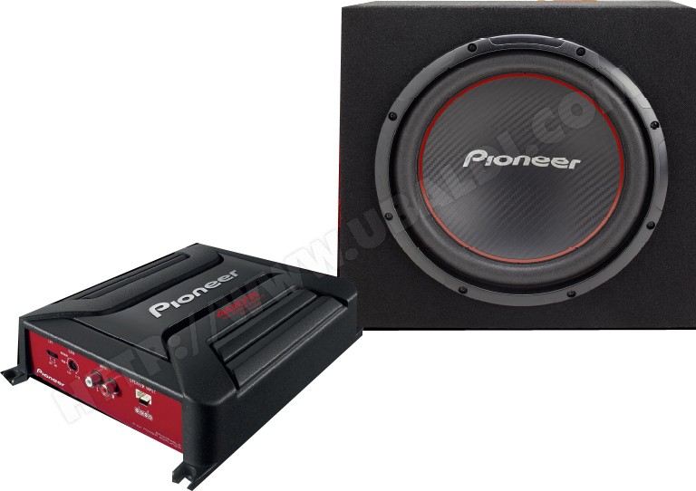

Salut à tous :D alors je viens de faire l’acquisition de ce caisson
Qui va remplacer les deux là
Je l'ai prix surtout parce que c'était une affaire puis pour une question de place et surement de qualité :ok: (je ne l'ai pas encore installé.. Seulement il était vendu avec l'ampli qui est avec sur la photo, en gros c'était un lot et on peut le choisir indépendamment mais avant d'acheter l'ampli je voulais savoir si il y avait un rapport qualité de plus qu'avec un autre ?
Car le souci sur mon poste c'est qu'à l'arrière j'ai deux sorti RCA : - Une Front (donc Hp avant)[/font][/color]
- Une Rear (Hp arrière) / Sw (Sub)
Mon ampli et brancher sur la sortie Rear / Sub. En Rear aucun souci le son est bien présent mais si je switch sur Sub, j'entend a peine le son, j'ai mis le volume sub au max, c'est à dire a 8, la fréquence en Low a 55hz (bon ça, ça change rien mais bon..) et même en activant l'option LPF je dois pousser pour ressentir une vibration. Donc ce problème je n'arrive pas en m'en séparé alors si quelqu'un a une idée, je vous donne toute les références si besoin..

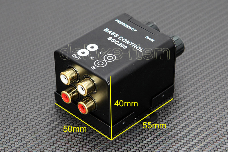

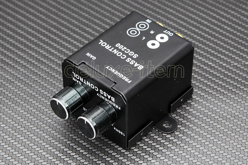

Bref donc pour en revenir a mes sub après le rencontre avec Baron54, on a remarqué qu'il me manqué un peu d'infrabass du sans doute au faite que les Sub sont relié en Rear alors j'ai commandé ceci :
Cette commande va peut être me permettre d'atteindre des fréquences un peu plus bass pendant que le problème des sorties n'est pas résolu.
En bref pour en revenir à mes deux points :
Est-il préférable de prendre l'ampli pioneer proposé avec le Sub ? :?:
Quelqu'un a t'il une idée pour ses soucis de sorties ? :?:

Essaie de te rencarder avec Baron54 pour, dans l'ordre :
- passer ta sortie sur réglage "Sub"
- régler le gain de l'ampli
- affiner la fréquence du LPF (ça compte beaucoup sur le rendu !)
- affiner à nouveau le gain (qui doit être revu après en général)
Ensuite, tu pourras envisager un réglage (avec parcimonie !) via ton boitier,
mais vraiment en roue de secours car mettre à +12dB ça correspond à
multiplier la puissance par 16 si je ne m'abuse, à la fréquence en question.
Donc en gros ton ampli va pas suivre et envoyer de la merde et paf le sub.
Pour le gain de l'ampli du sub, c'est pas rare de le voir au 3/4 du potard,
contrairement aux amplis HP où en général pas besoin de dépasser 1/4.

Revois tes réglages d'ampli avant de rajouter un boitier bizarre...
En général quand tu commute la sortie rca de Rear à Sub, ta "baisse" de niveau vient du fait que la sortie sub ezst filtré...
Donc +1 avec sull

Ok no prob je l'installe le Sub tout à l'heure en faisant des test et je vous redis, sinon oui je demanderais a ce qu'on se revoie avec Baron54 pour regarder tout ça, mais pour l'ampli Pioneer vendu avec, y a un changement quelconque qu'avec un autre parce que j'ai vu que dessus il avait l'option LPF, moi je l'ai que sur le poste et pas sur l'ampli donc je me dis que ça revient au même
